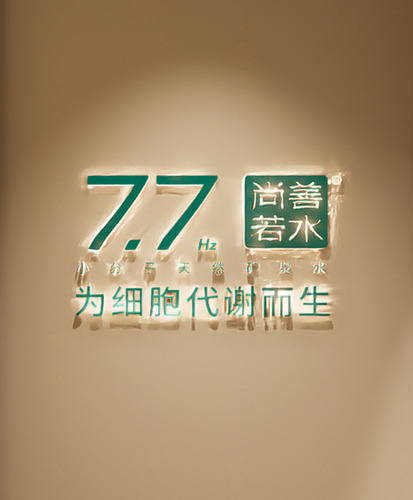

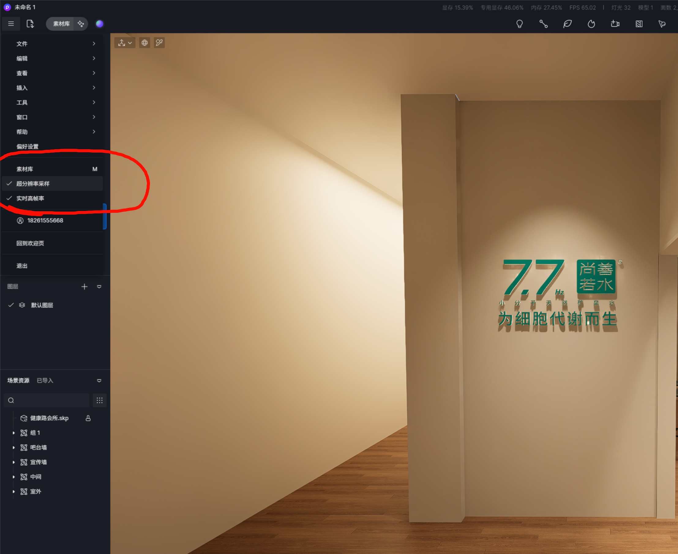

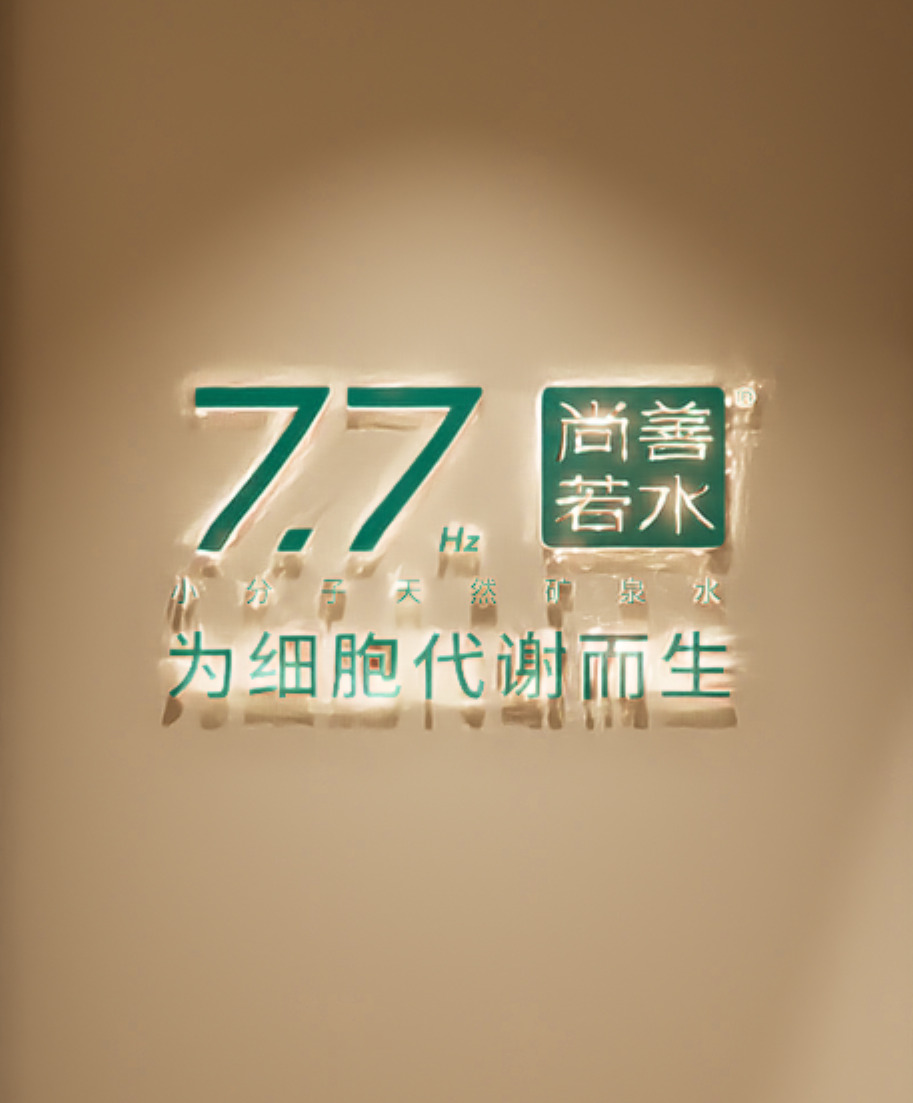

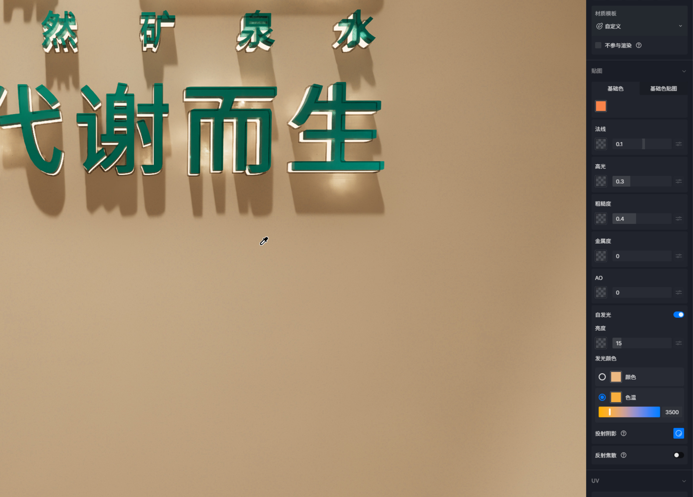

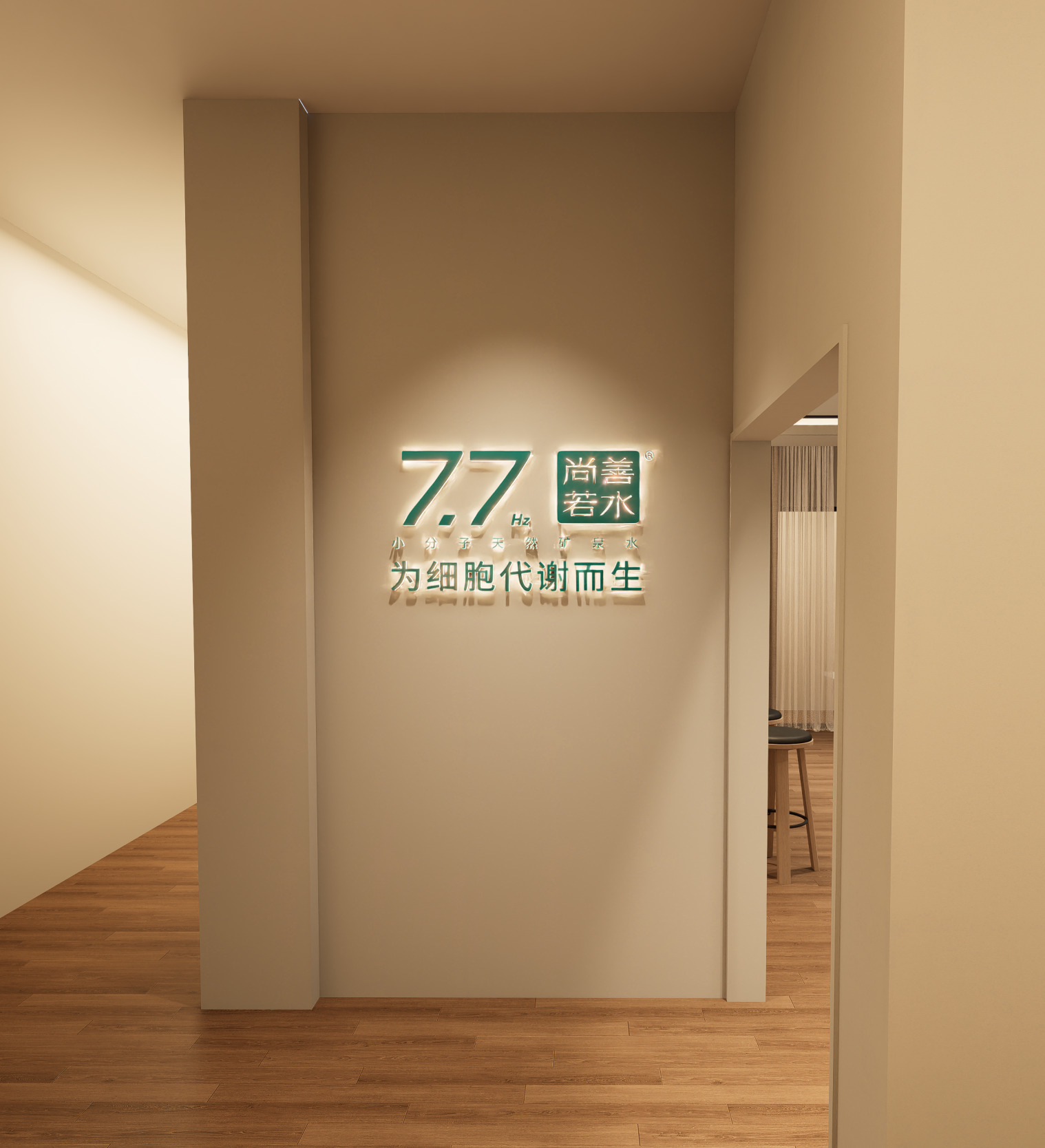

您好,有无开启偏好设置—SR组件渲染的呢,如果开启可以关闭下,也请检查下自发光模型是否存在相关穿插,重面的情况。可以尝试渲染分辨率更高的图片来看下效果(自发光亮度也可适当调低)。

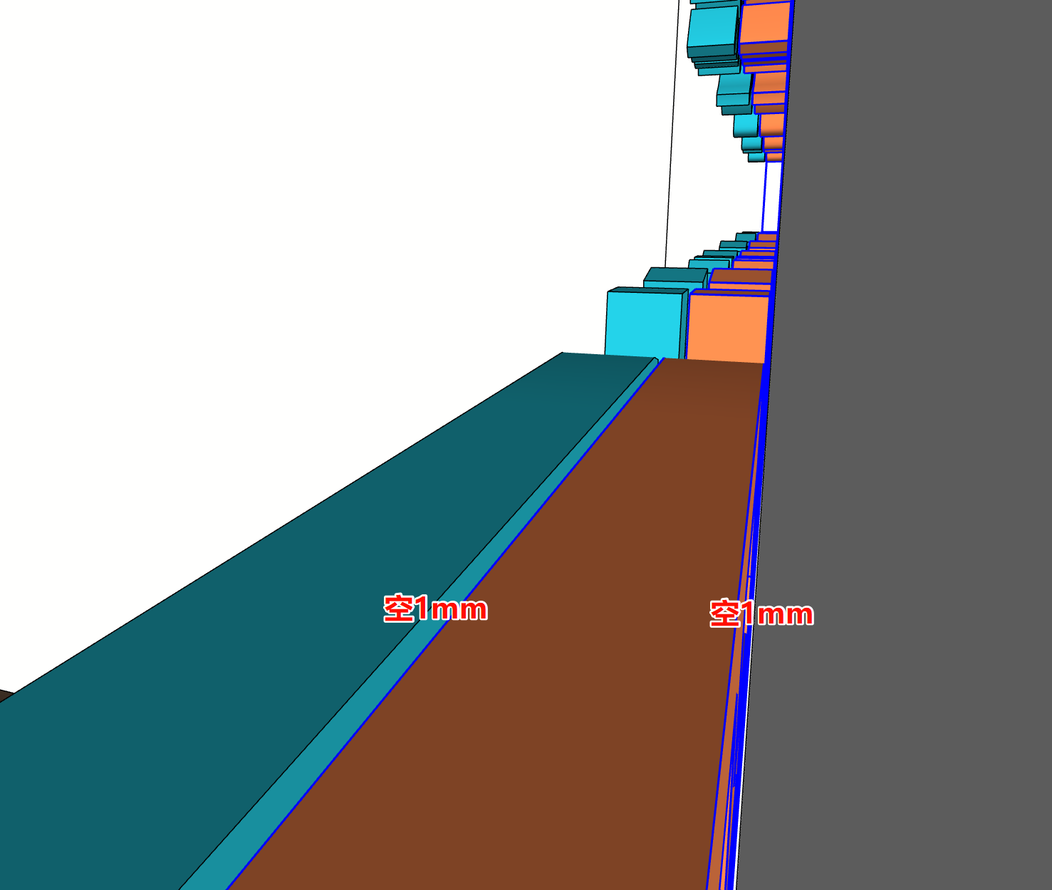

也可以自发光这个模型,只留灯带面应该会好一点,就是只保留外面这一圈的面单独成组,与字体等留出空隙。

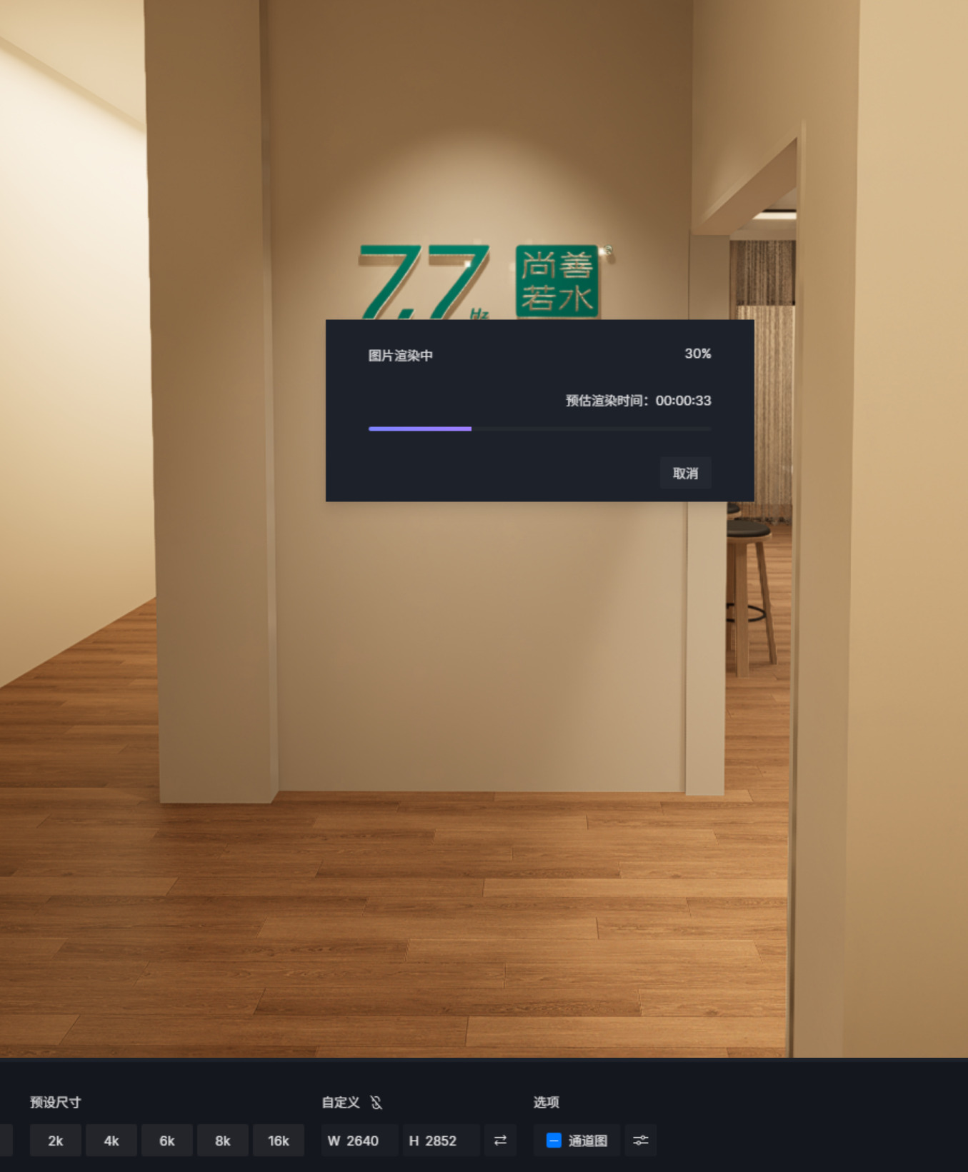

可以把亮度调低后再次尝试看下,左上角有无开启超分辨采样,可以开启后输出试下。
可以把场景发给我们测试来看下吗
