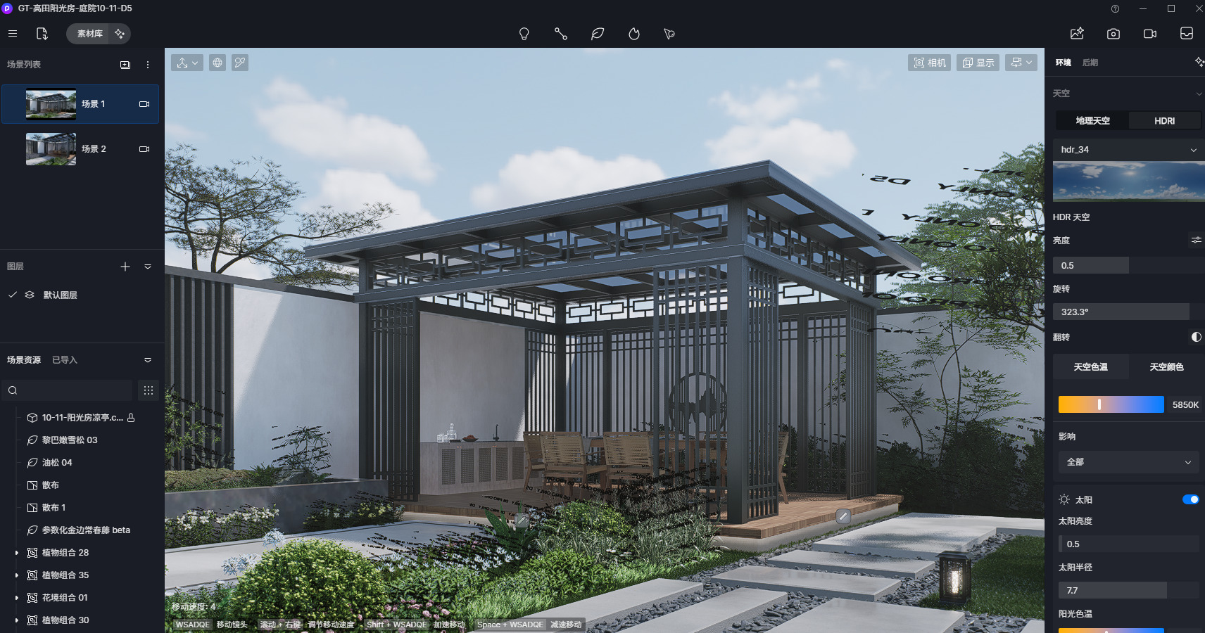

以下是直接打开D5源文件
我要改模型啊。。。。。
那我C4D里面改好,肯定点 这个按钮对不对
那打开就变成没有材质的。。。我蒙圈。。。。无语
到底要怎么操作????
D5保存文件路径和模型路径都没变过吗,模型名字呢,有变过吗?
电脑有没有其他加密/杀毒软件呀
当前植物状态显示D5代码是账号没登陆导致的。(植物组团丢失没看出来)
0AV1
3
没加密,没杀毒,没特殊情况。就是做完把软件关了,目录没变,任何一切都没变。电脑也没重启。再打开,材质就没有了。我的操作顺序:1、打开C4D原工程 2、点击桥接插件的启动 3、等待D5载入 4、载入完成后,材质就全丢了。 莫名其妙?以前就是试过好几次这个问题,后来一大段时间没用D5,这次抱着希望再用,又这样,真无语。
您好,请问您的其他C4D模型是否也有此问题呢,当前C4D插件的贴图是否正常呢,是否插件贴图路径无法正常创建(可以把插件贴图路径放到系统有权限新建文件夹的路径下看下)
0AV1
5
这应该就不是贴图的问题了吧?直接就识别不了,变回原始状态了。其他模型偶尔会有这个状态啊,我都不敢用D5了,也不单只是这个电脑,以前我在其他电脑也会有这个问题。工程都在桌面的,我也尝试过复制到别的盘测试,都一样。 我已经不知道怎么解决,现在基本不再敢用D5,因为“一次性”的。下次打开就复原了。。怕怕 bro
0AV1
7
不知道是不是贴图资源是在NAS的原因呢? 我的大部分素材和资料都存在NAS的,只有软件在本地。
这边远程帮您排查下问题呢,请点击我的头像私聊把远程码发我,感谢您的配合!
