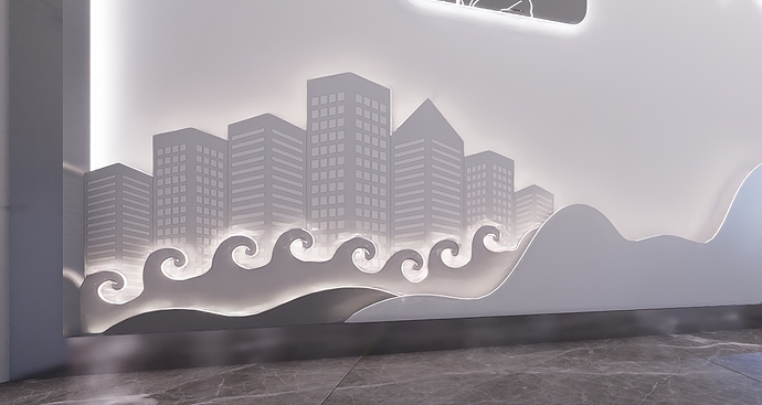

这个自发光的问题,一直都有,现在用的版本是2.8,我单独建过小场景模拟过这种情况,不过怎么穿模共面都没有问题,但是一旦在封闭的空间里,这种自发光就要出现这种光斑,调整过很多次都不会,我用Twinmotion实验,就没有出现这种问题。D5的工作大神们,能不能下个版本更新这个问题。或者给我说下现在有什么办法可以解决?
您好,预览是否正常呢,渲染时是否开启了偏好设置里的SR组件,如果开启请关闭后再次尝试渲染。
如果方便的话,当前模型和场景是否方便发给我们具体看下情况呢:support@d5techs.com
好的,感谢,我调整一下模型就发你邮箱
SR组件关闭和开启都没有什么效果
您好,可以尝试下关闭SR组件渲染更高分辨率,也可以尝试降低周围亮度来看下情况。
