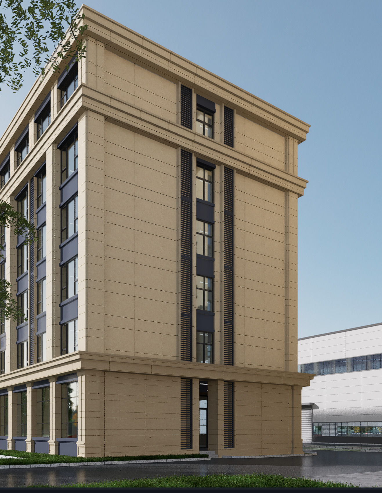

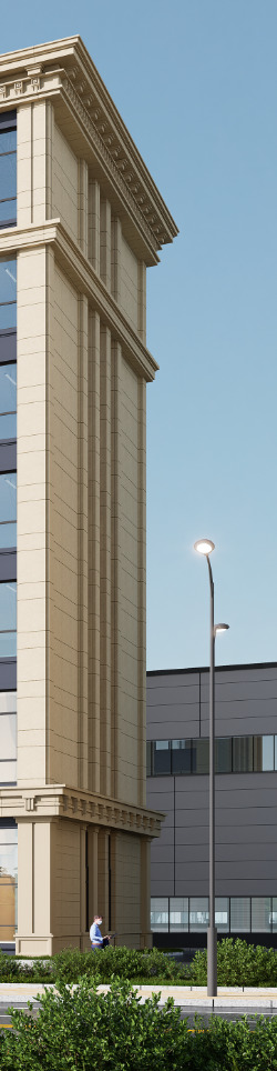

*问题:
尤其是暗面,这个地方的暗面已经几乎全是叠加的ao了,不过我并没有在后期里开ao叠加。
上面这个是远处的,我在d5里手动拉近视角后会更加亮,饱和度也高,但是拉远了就这样了
上面这个是我拉近了它的效果
上面这个是近处的一个面,这两个面光线条件应该是很接近的,但是渲染出来区别很大
这个有解决办法吗,对出图的质量影响还挺大的

您好,您后期效果里是否开启了自动曝光开关,可以把自动曝光关闭后,手动调整曝光值来对比下具体情况。
没有开
您方便把场景发给我们也测试看下嘛:support@d5techs.com
如果场景过大,也可以上传百度网盘,链接发给我来下载。
通过网盘分享的文件:6.19 人视.7z
链接: https://pan.baidu.com/s/1bFM7FuesT67jWsAOb_I1hQ?pwd=vjmf 提取码: vjmf
1
可能是距离影响了采样精度,请尝试偏好设置里关闭多层次细节(LOD)后再次渲染对比。
