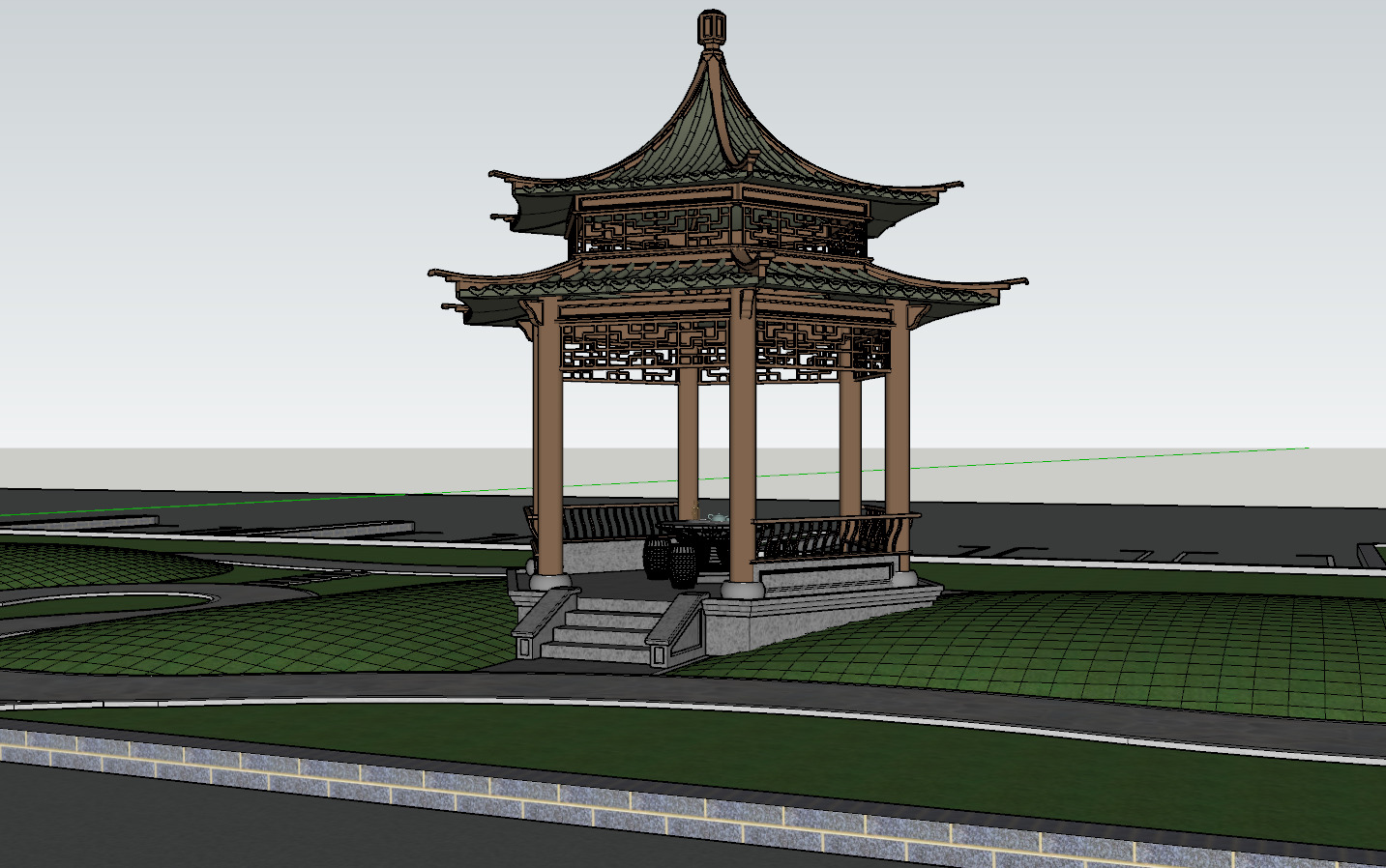

可以在SU RUBY控制台输入命令Sketchup.send_action 10624 把FOV=高度这个选项给取消掉,这样SU和D5他俩的FOV就一致了,具体原理可以去B站看韩世麟(韩神)的视频有具体的讲解
您的这个D5是什么版本号?或者说场景是什么版本产出的场景?
两点透视压扁的问题只有旧版才有。
2.4偏好设置有“旧版两点透视兼容模式”,把这个开关关掉,就可以用新的正确的两点透视模式了。
试过好像也不是这个原因,谢谢!
版本2.4.2,但是没有找到你所说的那个开关!
那个开关只有2.3旧场景用2.4打开才会有。您的这个场景是2.4新做的是吗?那就不是两点透视压扁。但是看起来确实压扁了,很奇怪。两边都不开启两点透视,能一致吗?
