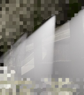

您好,请确认一下“光束灯显示是一坨雾状的光”是否为下图这样的情况:
光束问题
  • 如果是图中的情况,我们目前正在排查修复这个问题,但是暂时没有明确的修复时间线;
  • 如果不是图中的情况,请您配图描述一下问题,以便我们提供帮助。
就是这样的,你现在这个文件也是我发给你们的
