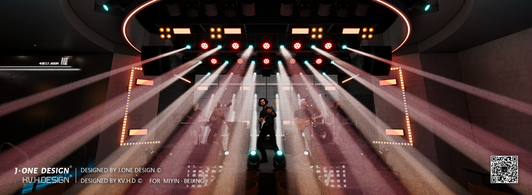

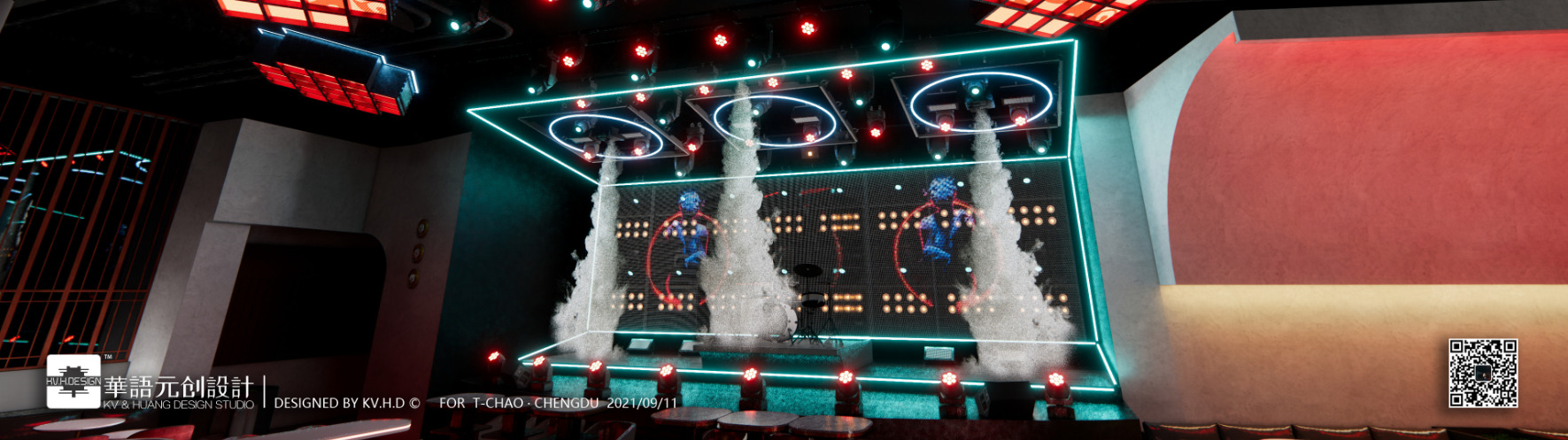

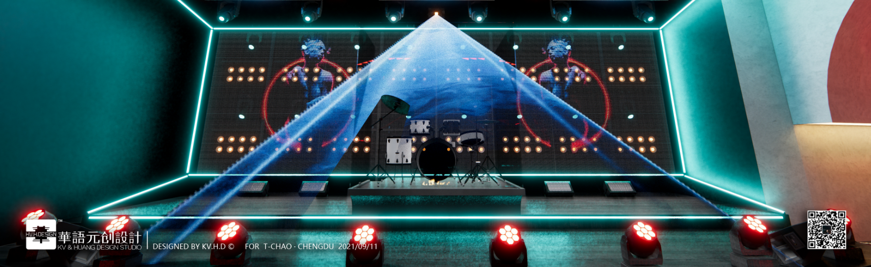

目前所在的行业:娱乐空间/舞美设计)
在完成什么样的作品时:
1111
333
444
具体的需求:希望PNG格式的图和视频可以增加透明通道
我没上传D5的图,目前D5对PNG的识别是只有透明和不透明两种显示,做不到半透明的效果,但是很多贴图效果是可以通过控制PNG图的透明度去实现的,比如我用ENS做的烟、透明屏幕、特殊灯效(当然D5里面有烟雾的粒子、但是会往上飘打不下来,有丁达尔聚光灯,但是像激光灯之类的特殊效果就没办法了),有朋友可能会说可以通过PS后期,如果在需要多角度渲图的时候后期量会非常大,并且灯光角度没有模型里直观,所以我更习惯在模型渲染里去做。
另外建议视频增加透明通道,ENS是有的,我们可以很方便模拟出透明屏幕的效果,原理是通过黑白关系去对应透明与否的结果,PNG同理。
感谢D5团队,非常赞的软件,希望能被更多行业所使用
